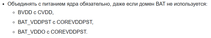

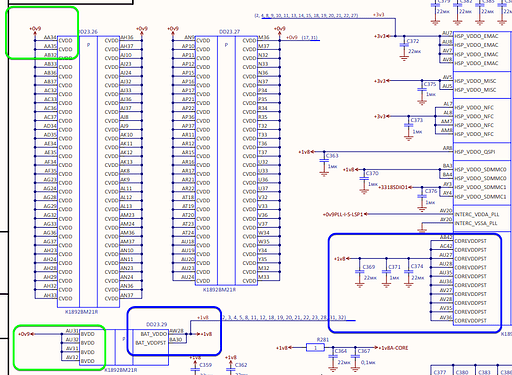

Что значит данная рекомендация? (из hwguide к СКИФ-у)

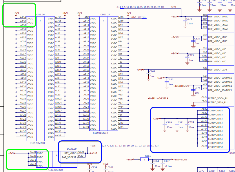

На референсах никаких объединений не увидел…
Заранее благодарю за ответ.
На исследовательской плате в целях отладки и исследования потребления разработчики платы могли не объединять питания. На SMARC объединения есть.
Неожиданно…

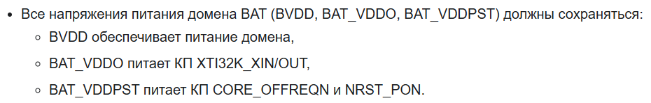

А что вот это тогда значит?
Просто то, что эти выводы не должны оставаться неподключёнными?

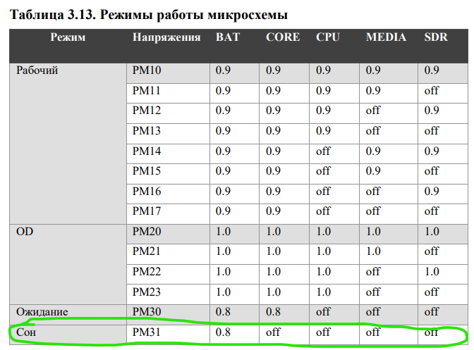

И, получается, режим “Сон” PM31 не работает/не нужен?

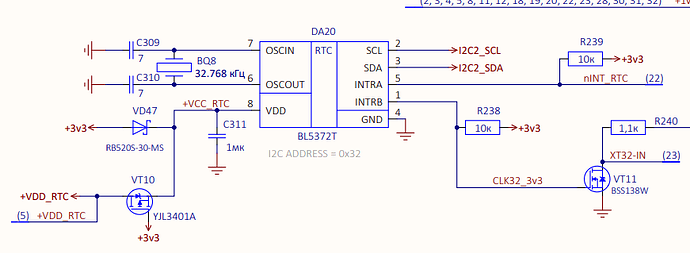

На SMARC питание VDD_RTC идёт только на RTC?
При этом в выключенном состоянии частота 32к от RTC подаётся на процессор - это допустимо?
У меня есть документ POWER_ELV-MC03-SMARC rev.1.1.pdf. А можно такой-же, только V3?
Да, домен BAT нельзя отключить. питание должно подаваться всегда.
Да, VDD_RTC идет на питание микросхемы RTC
Лучше не допускать этого.
Прошу прощения, но “должно подаваться всегда”, да ещё название домена BAT подразумевают как раз, что это батареечное питание и подаётся “всегда”. Но если BAT объединяется с CORE, то это как раз говорит, что оно подаётся не всегда. Получается, что то, что питается от домена BAT в процессоре работает только вместе с CORE?
т.е. режима “Сон” нет?
На приведённой схеме R240 подтянут к 1.8V?
Данная рекомендация относится к случаю, когда не планируется использовать домен BAT.
Домен CORE фактически не может быть отключен, т.к. в домене содержится интерконнект и контроллеры DDR. Соответственно, режим “Сон” есть, но на практике не применим.
– Да.
