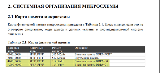

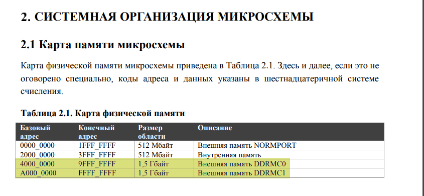

Про ограничение в 1.5Гбайт описано в мануале на микросхему (пункт 2.1)
